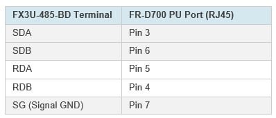

Örnek sistemde FX3U PLC’nin FX3U-485-BD genişleme kartı kullanılır. Bu kart, korumalı bükümlü çift kablo ile seri iletişimi mümkün kılar ve FR-D700 gibi sahadaki cihazlara bağlanır. VFD ise dahili RS-485 arayüzü ile Mitsubishi protokolü ve Modbus komutlarını destekler. Doğru bağlantı için SDA ve SDB diferansiyel sinyal çiftleri ile SG toprak referansını kullanmak gereklidir.

  • Haberleşme standardı: RS-485, 8 pini RJ45 konnektör (Not: RS-232/RS-485 genelde 6 pin RJ12 değildir)
