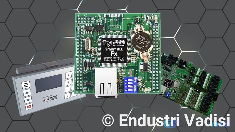

Triangle Research International'ın açık kart FX serisi PLC'leri, kontrol sistemlerinde farklı bir yaklaşım sunuyor. Bu rehberde, TRi PLC Fx kontrol cihazının bağlantı, kablolama ve programlama adımları detaylı olarak anlatılıyor. Seri iletişim üzerinden basit bir programın indirilmesinden, donanım kuruluma kadar kapsamlı bir başlangıç sağlanıyor.
PLC donanımı genellikle farklı koruma seviyelerine sahip çeşitli tasarımlarla otomasyon sektöründe kullanılır. Fx serisi PLC'ler, Ethernet, RS-232, 2x RS-485 ve hem dijital hem analog giriş/çıkış özelliklerini model numarasına göre sunar. Modbus protokolü ile I/O noktaları kolayca genişletilebilir.

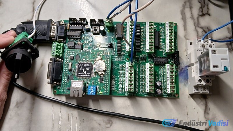

Başlangıç için RS-232 bağlantısı, bir giriş ve bir çıkış cihazı kullanılır. Standart USB-Seri dönüştürücü kablo tavsiye edilir; Prolific çipseti olan kablolar sorunsuz çalışır. Giriş için seçmeli anahtar, çıkış için ise mekanik röle kullanılmıştır. Sistemi çalıştırmak için 24 V endüstriyel güç kaynağı ve çeşitli uzunlukta kablolar yeterlidir.
- Güç bağlantısı +24 V ve 0 V işaretli başlığa yapılır.
- Giriş devresi, 0 V’dan anahtara, anahtardan da PLC giriş terminaline bağlanır. Ortak güç bağlantısına ihtiyaç yoktur.
- Çıkış devresi, +24 V’dan röle girişine, röle çıkışından da PLC çıkış terminaline bağlanır. Çıkışlarda ortak COM terminali 0 V’a bağlanmalıdır.

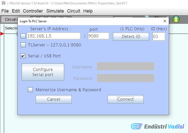

Fx PLC'ler, i-TRiLOGI yazılımı (sürüm 7.5 ve sonrası) kullanılarak programlanır. Bu rehberde RS-232 seri bağlantı tercih edilmiştir, Ethernet bağlantısı ileride ele alınacaktır. USB-Seri kablosu ile PLC'nin COMM1 portu bilgisayara bağlanır ve sürücü otomatik olarak yüklenir.
Yazılımda Controller menüsünden "Connect to Server" seçilir, seri port yapılandırılır ve bağlantı kurulur. Merdiven diyagramı programı basitçe yeşil çalışma alanına tıklanarak başlatılır. Komutlar menüsünden aç/kapa kontakları ve bobinler eklenir, giriş ve çıkış terminalleri atanır veya yeniden isimlendirilir.
